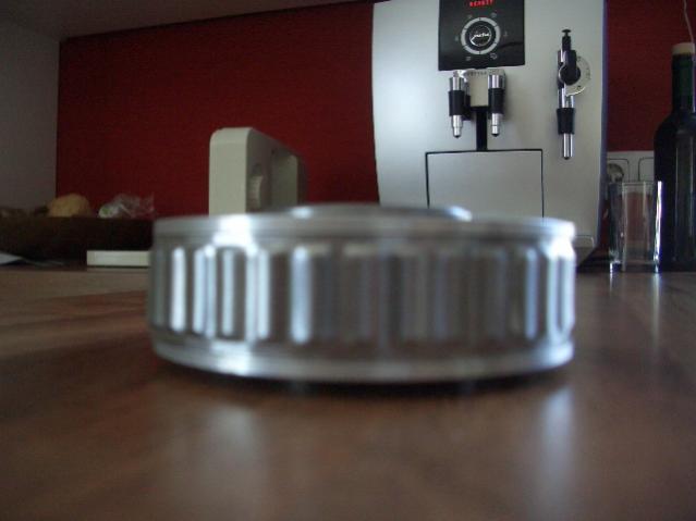

Die Abmessungen sind folgendermaßen!
Durchmesser innen 34,97mm
Durchmesser außen 87,57mm
Erhöhung vom inneren Ring 6,6mm
Was brauchst du ???
Brauchst du ein Werkzeug um das alte aus zu bauen oder um das lager einzubauen ?
