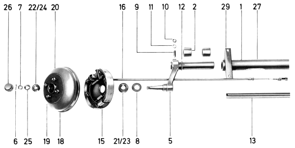

Scheint aber doch gegeben zu haben, denn die Schrauben gibts noch
Gewindestift für Peitz X-EBD 8.5 bis 15 Drehstabfeder Achsen 45mm lang M16 8mm Innensechskant

Hobby hat seine Wohnwagen jahrelang mit Peitz Achsen mit Drehstab ausgeliefert, ein Bekannter von mir hat schon mal einen Drehstab ausgewechselt... war lt. seinen Angaben ein Kinderspiel....
allerdings hat er den Drehstab nicht bei Hobby gekauft, denn die wollten das 5fache... müsste ihn mal fragen, wo es die Drehstäbe gibt...

Hier ist die Verschraubung
kennst du noch die Achse vom 60er Käfer, die Starrachse mit 2 Drehstäben. Der Drehstab bestand aber aus 12 Federstahlbändern und die wurden durch eine H-Führung stabilisiert, damit sie nicht verrutschten mit der Madenschraube gesichert.
Dann dürfte das genauso gewesen sein wie ich es im Hänger habe,
hier der Kuhnert hat sogar die drehstäbe
http://server6.gs-shop.de/200/cgi-bi...ite=detail.htm

Goran die schrauben halten die mitleren befestigungen von die federstangen (torsi)kan mann nach meiner meinung niks dran verstellen .
Die sind nur drin das die federstangen sich nicht drehen.
Ich wurde die schrauben niet lösen befor die ganze spannung von den rädern ist .
Sind die mit vorspannung montiert wenn die blokkierung von die torsistäbe sich innen verdreht hast du ein problem und kanst die achse komplett zerlegen und neu aufbauen.
http://www.triorep.nl/db/body_peitz2.html
Werde gleich hier mal vorbei fahren und fragen ,ist nur 10 min von mir zuhause.
http://www.raema.nl/
Habe es gefunden nächster beitrag .
Alt 28.03.2009, 07:02
Hits: 4096
Größe:  27,7 KB
Moin Goran
genau wie beim Käfer, nur aus zwei Stäben hab ger nicht gewusst das Peitz sowas mal verbaut hat
  #30

Anhang 2348
Genau das ist die Achse
