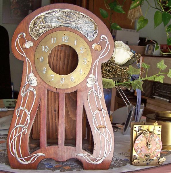

Hier die Uhr, wie ich sie zur Reparatur bekommen habe. Es ist eine Schlenker & Kienzle aus dem Jahr 1900 bis max. 1908.

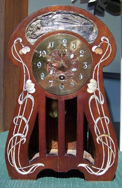

Und so hat sie ausgesehen, als ich sie dem Besitzer wieder überreicht habe:

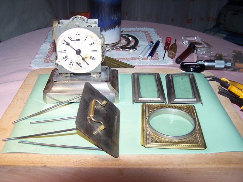

Als Erstes wurde die Uhr total zerlegt, um den Zustand feststellen zu können. Na ja, Schmutz der Jahrzehnte fand sich dann im Gehäuse, die Schicht war wie eingebrannt, fast nichts bewegte sich. Dann feststellen, was kann ich alleine richten und was geht nicht? Nach einiger Zeit und Probieren mit dem Reinigen im Ultraschallbad stellte ich fest, dass bis auf die Blechteile vom Gehäuse und das Zifferblatt, wohl alles am heimischen Tisch gemacht werden konnte.
Das Ziffernblatt habe ich mir dann als Erstes vorgenommen, denn damit würde alles stehen oder fallen. Ersatz ist nicht zu bekommen, und anfertigen lassen? Ganz klar, übersteigt die Mittel und würde sich auch nicht für diese Uhr lohnen (warum, kommt weiter unten!). Also habe ich das alte Zifferblatt eingescannt und mit vielen Experimenten sehr gut (so glaube ich wenigstens) ebenfalls auf Papier, wieder hergestellt. Nachdem diese Hürde genommen war, ging es an das Gehäuse.
Das Gehäuse war ehemals vernickelt, aber davon war nicht mehr viel übrig. Alles Reinigen und Polieren brachte nichts. Also Firmen gesucht, die in der Lage waren diese Teile zu vernickeln. Das Problem dabei war a.) kleine Teile - und b.) 2 x Alu, 2 x Messing und 3 x Eisenblech. Die Angebote, die ich auf Nachfrage erhielt, bewegten sich zwischen 350,- € und 65,- €.
Letztendlich wurden dann 102,-€ draus, aber das hat sich (meiner Meinung nach) gelohnt.
